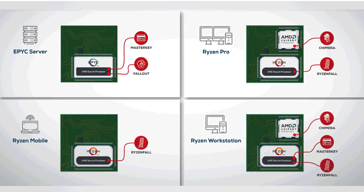

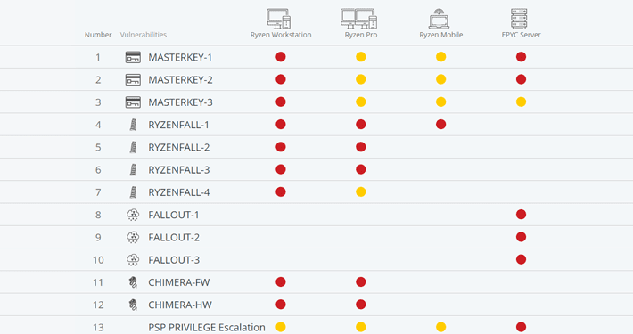

Các nhà nghiên cứu đã phát hiện ra 13 lỗ hổng nghiêm trọng giống Specter/Meltdown trong các dòng vi xử lý Ryzen và EPYC của AMD, có thể cho phép kẻ tấn công tiếp cận dữ liệu nhạy cảm, cài đặt mã độc thường trực bên trong chip, và giành quyền truy cập vào các hệ thống bị xâm nhập.
Tất cả các lỗ hổng này đều nằm trong bộ phận an toàn của bộ vi xử lý và chipset kiến trúc Zen của AMD - nơi thiết bị lưu trữ thông tin nhạy cảm như mật khẩu và khóa mã hoá, đảm bảo rằng không có thành phần độc hại nào đang chạy khi bạn khởi động máy tính.
Các lỗ hổng được phân thành bốn loại - RYZENFALL, FALLOUT, CHIMERA và MASTERKEY - và đe dọa nhiều máy chủ, máy trạm và máy tính xách tay đang chạy các bộ xử lý AMD Ryzen, Ryzen Pro, Ryzen Mobile hoặc EPYC tồn tại lỗ hổng.
Được phát hiện bởi một nhóm các nhà nghiên cứu tại CTS-Labs ở Israel, các lỗ hổng mới được tiết lộ đánh bại công nghệ ảo hóa Secure Encrypted Virtualization (SEV) của AMD và có thể cho phép kẻ tấn công vượt qua Microsoft Windows Credential Guard để lấy cắp thông tin nhạy cảm của mạng.
Hơn nữa, các nhà nghiên cứu cũng cho biết đã tìm thấy hai backdoor từ phía nhà sản xuất bên trong chipset Ryzen, cho phép kẻ tấn công cài mã độc trong chip.
Các nhà nghiên cứu đã thử nghiệm thành công những lỗ hổng này đối với 21 sản phẩm khác nhau của AMD và tin rằng 11 sản phẩm khác cũng tồn tại lỗ hổng.

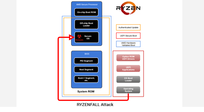

Các lỗ hổng RYZENFALL (v1, v2, v3, v4)
Những lỗi này nằm trong Secure OS của AMD và ảnh hưởng đến bộ xử lý Ryzen (máy trạm/pro/di động).
Theo các nhà nghiên cứu, các lỗ hổng RYZENFALL cho phép thực thi mã trái phép trên bộ xử lý Ryzen Secure, cho phép kẻ tấn công truy cập các vùng bộ nhớ được bảo vệ, lây nhiễm mã độc vào chính bộ vi xử lý và vô hiệu hóa tính năng bảo vệ SMM chống lại BIOS reflashing trái phép.
Kẻ tấn công cũng có thể sử dụng RYZENFALL để vượt qua tính năng Windows Credential Guard và lấy cắp các thông tin nhạy cảm của mạng, sau đó sử dụng dữ liệu bị đánh cắp để phát tán sang các máy tính khác trong mạng đó (thậm chí trong cả các mạng doanh nghiệp Windows được bảo mật cao).
RYZENFALL cũng có thể được kết hợp với MASTERKEY (chi tiết bên dưới) để cài đặt mã độc lâu dài trong bộ xử lý Secure, "làm khách hàng đối diện nguy cơ gián điệp công nghiệp lâu dài và bí mật".
